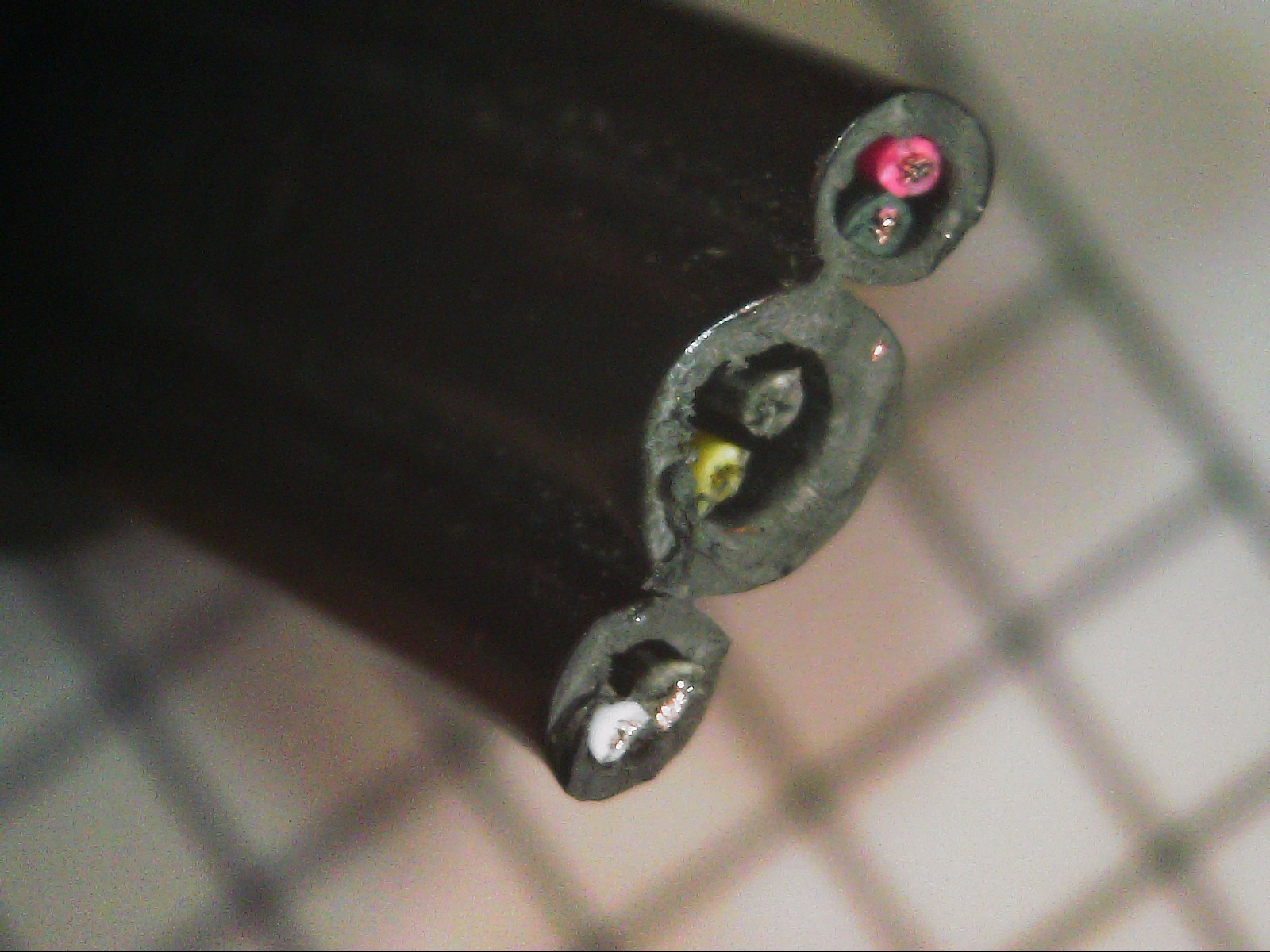

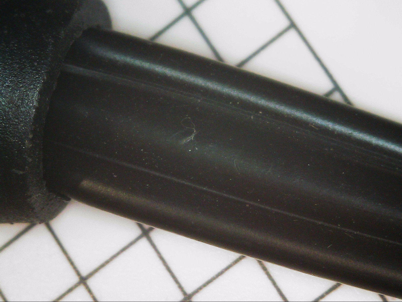

Auf der Suche nach einem (losen) Scart-Stecker habe ich mangels erschwinglicher & verfügbarer Angebote ein komplettes Kabel gekauft. Dieses machte auf dem Foto einen ganz brauchbaren Eindruck.
Aufgrund der Kabeldurchmessers hätte ich auf 1 x Coax für Video und normale (abgeschirmte) Leitungen für Audio getippt:

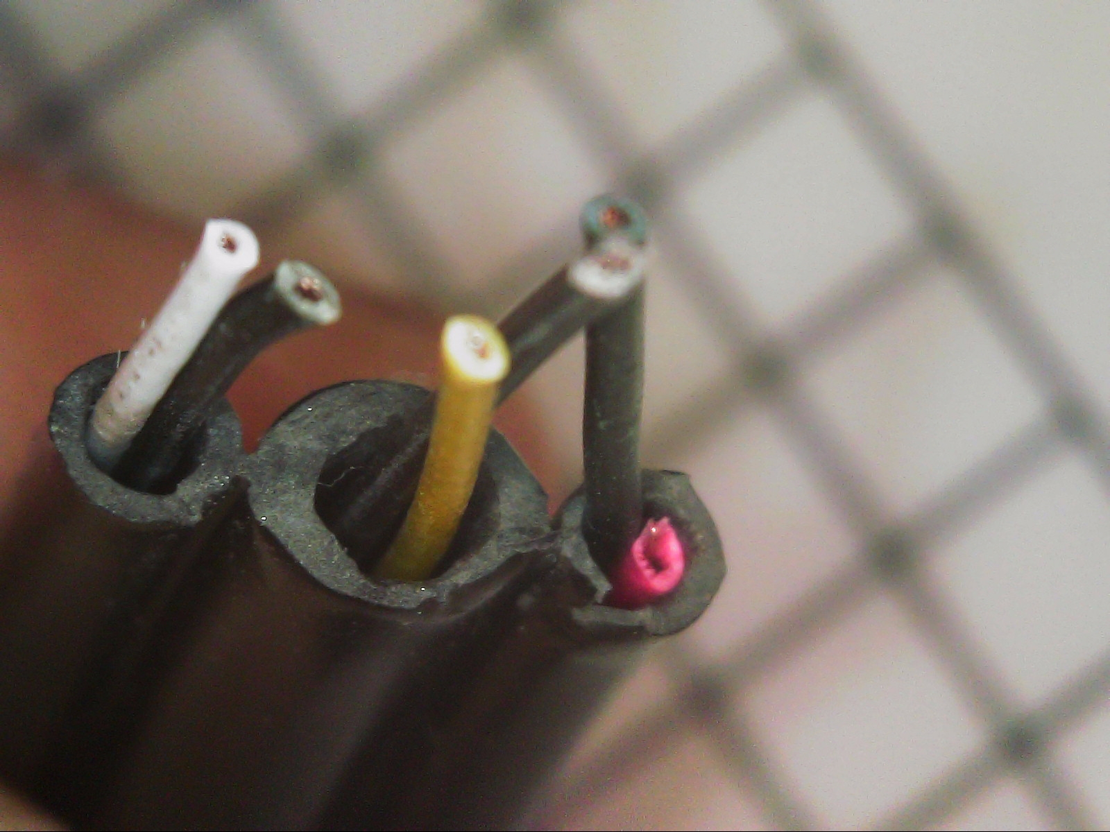

Die Ernüchterung kam unmittelbar nach dem Abtrennen des Scart-Steckers:
Nicht nur dass es sich nicht um das vorgegaukeltes Koaxialkabel handelt, keine der drei Strippen hat irgendeine Art von Abschirmung.
Dafür hat man sich aber viel Mühe gemacht den mittleren Mantel so aussehen zu lassen und das ganze schön mit Luft gefüllt; die einzelnen Adern kann man so rausziehen.
Aber immerhin stimmen die Farben und sie bestehen aus ein paar Kupferadern - es geht ja auch noch billiger... 😁
Da es mir aber nur um den Scart-Stecker ging nicht ganz so tragisch.
